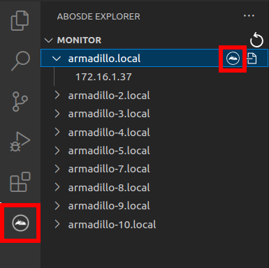

図3.107「ABOSDE を使用して ABOS Web を開く」 の赤枠で囲われているマークをクリックすることで、 ABOS Web を Web ブラウザで開くことができます。
図3.107 ABOSDE を使用して ABOS Web を開く
