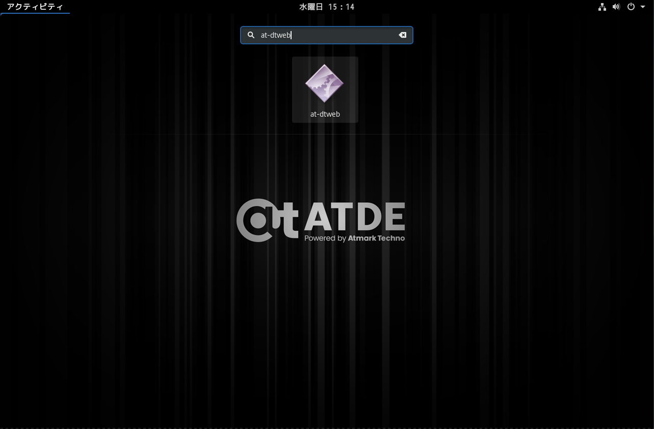

  1. at-dtwebの起動開始
    at-dtwebの起動を開始するには、デスクトップ左上のアクティビティから「at-dtweb」と入力し、at-dtwebのアイコンをクリックしてください。
    images/common-images/atde7/at-dtweb-activity.png
    図20.1 at-dtwebの起動開始

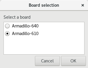

  2. ボードの選択
    ボードを選択します。Armadillo-610を選択して、「OK」をクリックします。
    図20.2 ボード選択画面

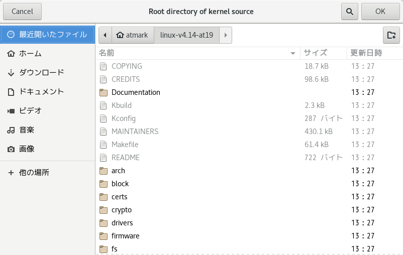

  3. Linuxカーネルディレクトリの選択
    Linuxカーネルディレクトリを選択します。コンフィギュレーション済みのLinuxカーネルディレクトリを選択して、「OK」をクリックします。
    図20.3 Linuxカーネルディレクトリ選択画面

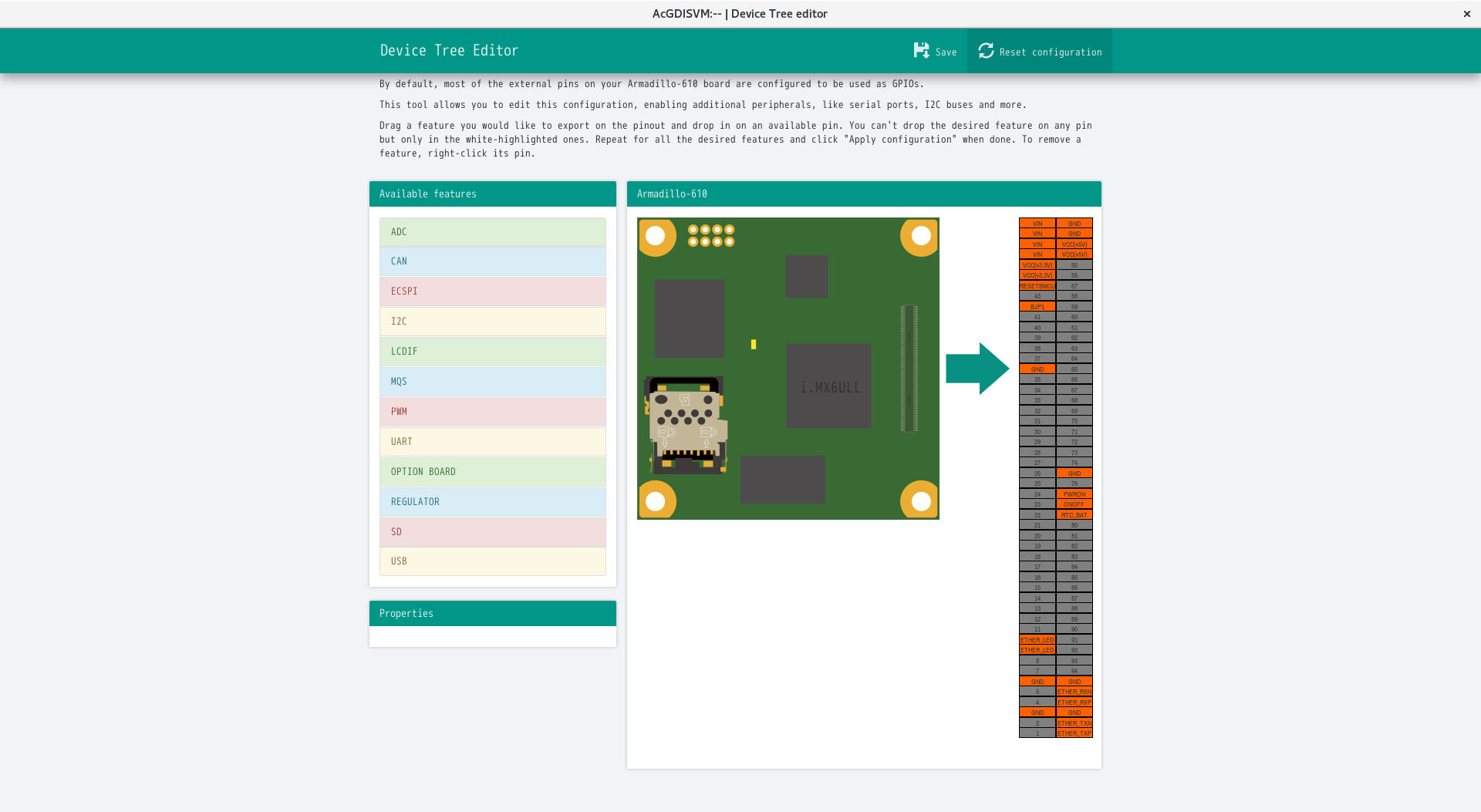

  4. at-dtwebの起動完了
    at-dtwebが起動し、次のように画面が表示されます。
    図20.4 at-dtweb起動画面

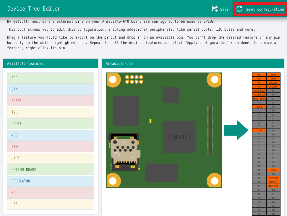

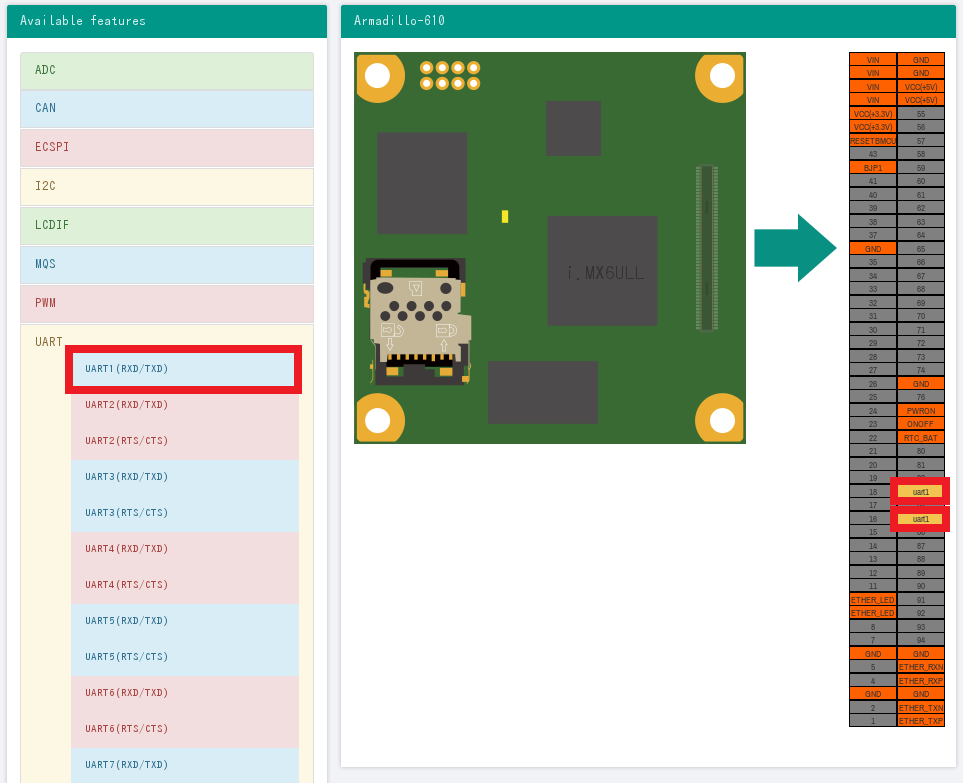

20.3.3. Device Treeをカスタマイズ

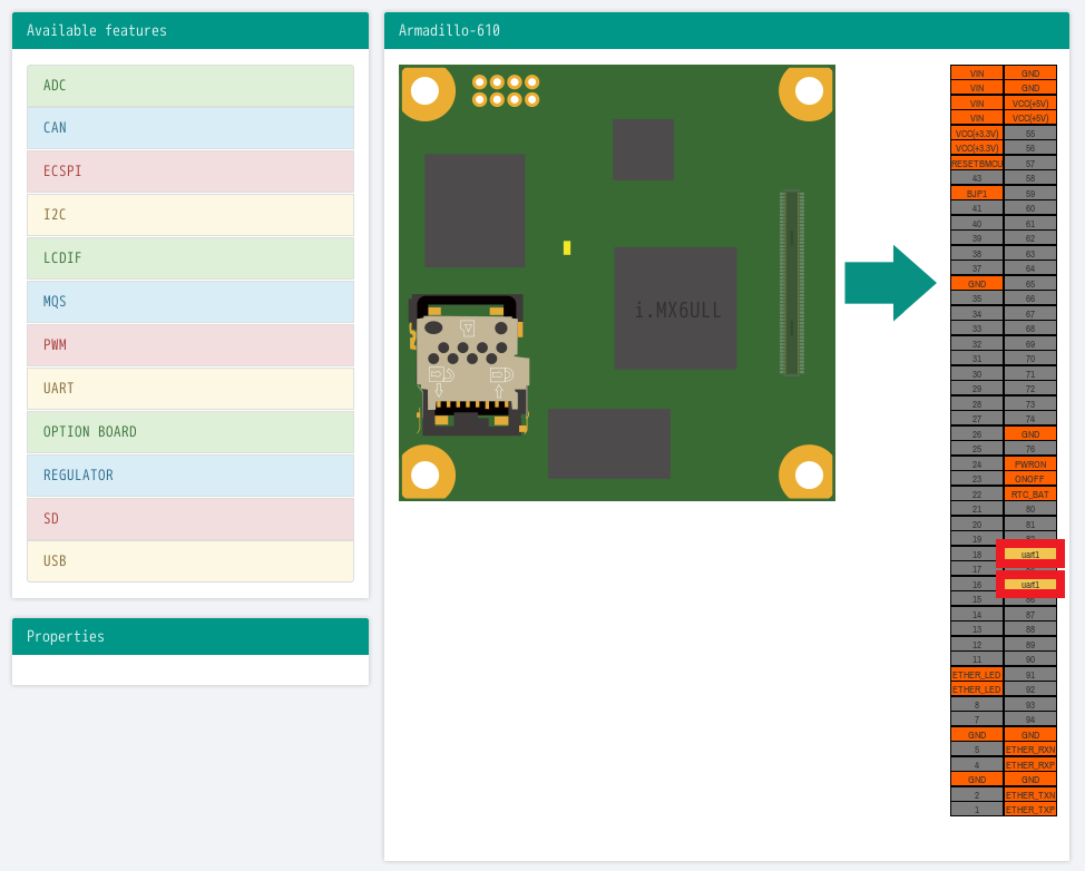

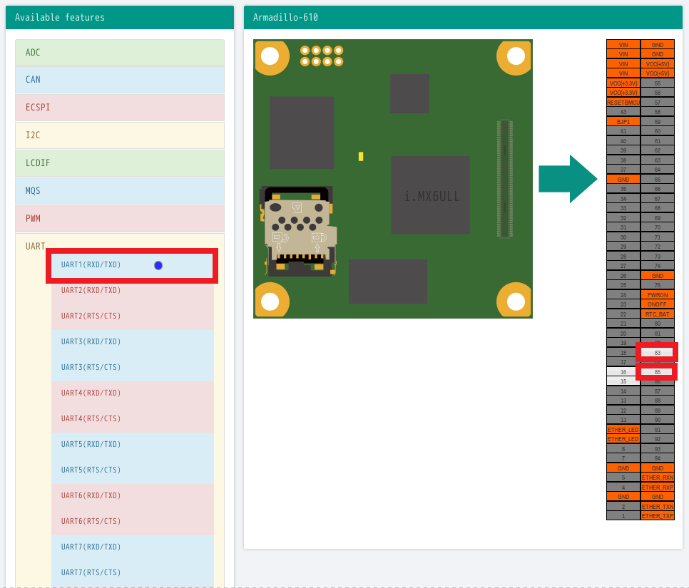

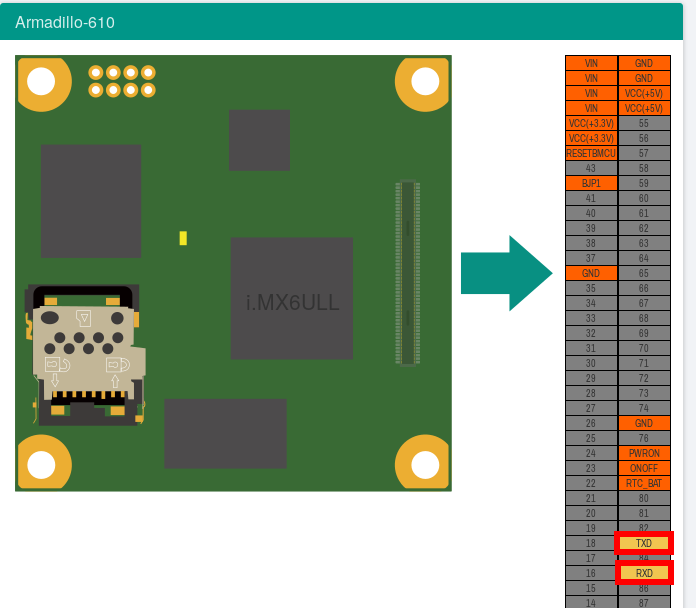

20.3.3.1. 機能の選択
図20.5 UART1(RXD/TXD)のドラッグ
図20.6 CON2 83/85ピンへのドロップ
20.3.3.2. 信号名の確認
図20.7 信号名の確認

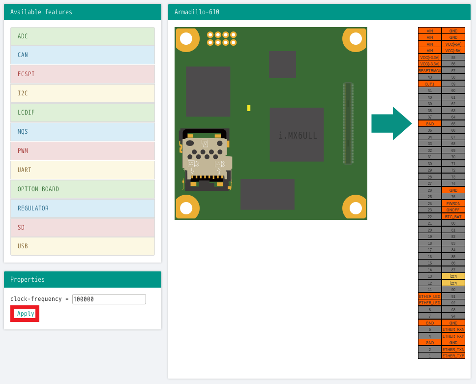

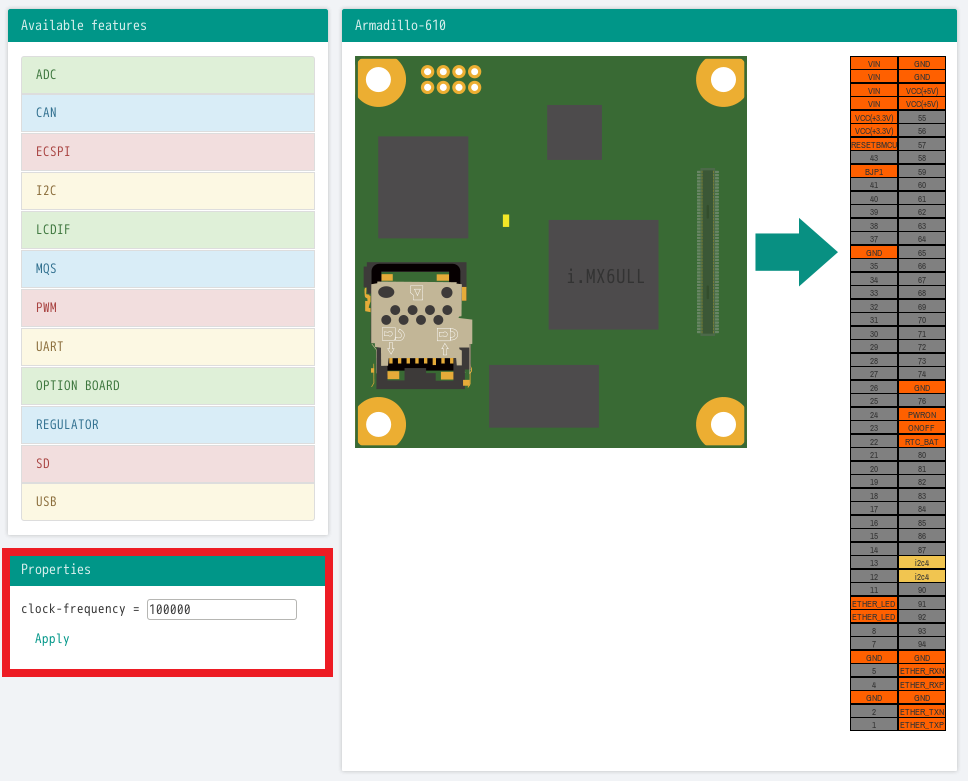

20.3.3.3. プロパティの設定
例としてCON2 88/89ピンのI2C4(SCL/SDA)のclock-frequencyプロパティを設定します。
図20.8 プロパティの設定
図20.9 プロパティの保存

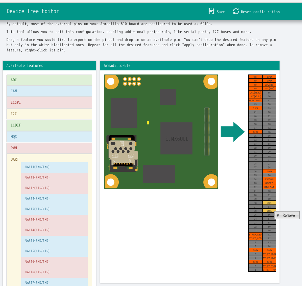

20.3.3.4. 機能の削除
図20.10 全ての機能の削除
図20.11 UART1(RXD/TXD)の削除

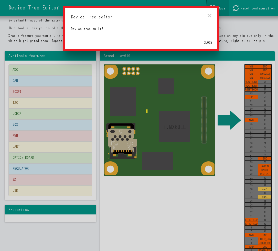

20.3.3.5. DTS/DTBの生成
DTSおよびDTBを生成するには、画面右上の「Save」をクリックします。
図20.12 DTS/DTBの生成
「Device tree built!」と表示されると、DTSおよびDTBの生成は完了です。
図20.13 DTS/DTBの生成完了

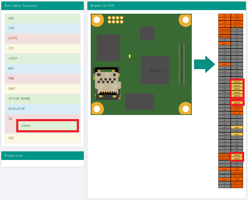

  2. uSDHC2の選択
    USDHC2をSD インターフェース(Armadillo-610 拡張ボード: CON1)に該当する70〜74,76,91,92ピンに割り当てます。
    images/at-dtweb-enable-sd2.png
    図20.18 uSDHC2の選択

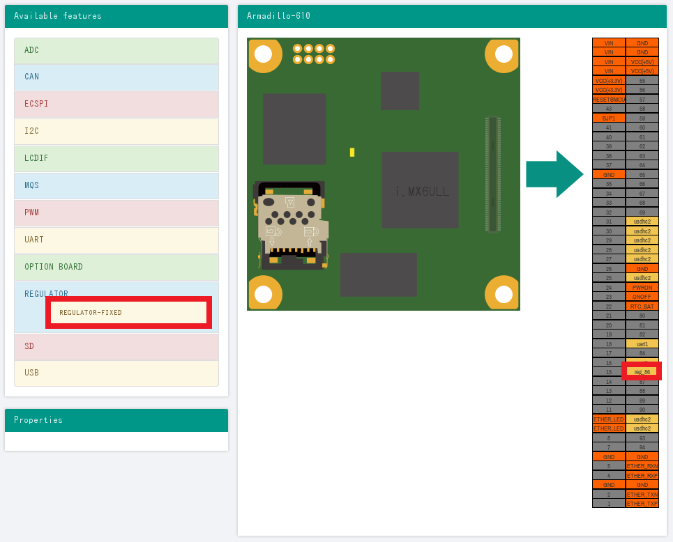

  3. レギュレータの選択
    レギュレータをArmadillo-610 拡張ボードに搭載されたパワースイッチに該当する86ピンに割り当てます。
    images/at-dtweb-enable-sd3.png
    図20.19 レギュレータの選択

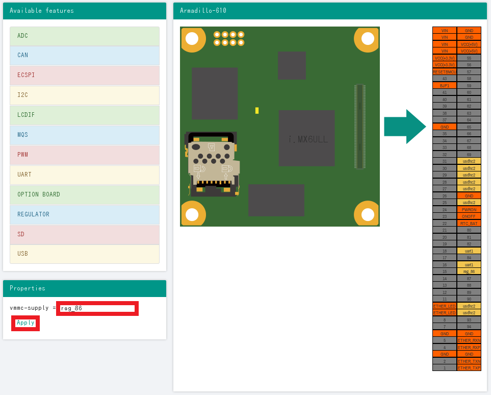

  4. レギュレータの割り当て
    uSDHC2のレギュレータを割り当てます。「vmcc-supply」にreg_86と入力した後、「Apply」をクリックします。
    images/at-dtweb-enable-sd4.png
    図20.20 レギュレータの割り当て
生成したDTB(arch/arm/boot/dts/armadillo-610-at-dtweb.dtb)をArmadillo-610に書き込むと、Armadillo-610 拡張ボードのSD インターフェースが利用可能になります。

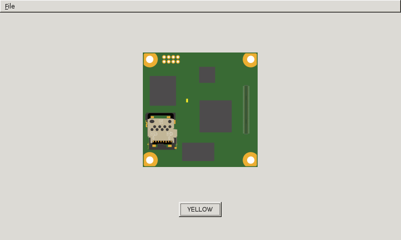

次に示すコマンドでサンプルアプリケーションを起動します。LCDオプションセット(7インチタッチパネルWVGA液晶)が接続済みであるとします。
[armadillo ~/wxwidgets_led]# export DISPLAY=:0
[armadillo ~/wxwidgets_led]# X -retro -r &
[armadillo ~/wxwidgets_led]# ./led
サンプルアプリケーション上の YELLOW ボタンを押すと、Armadillo-610 上の LED5 が点灯・消灯します。
images/wxwidgets_led_a610.png
図20.21 wxWidgets サンプルアプリケーション
[armadillo ~/wxpython_led]# export DISPLAY=:0
[armadillo ~/wxpython_led]# X -retro -r &
[armadillo ~/wxpython_led]# python led.py
