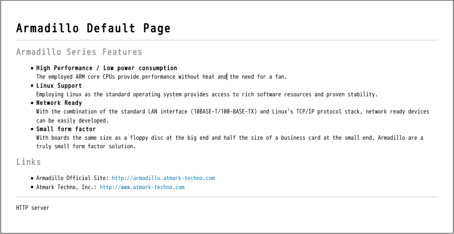

6.4.4. Webサーバー
Armadilloでは、Webサーバーが動作しています。PCなどのWebブラウザからArmadilloのURL(http://[ArmadilloのIPアドレス])[4]にアクセスすると、Webサーバーのトップページが表示されます。

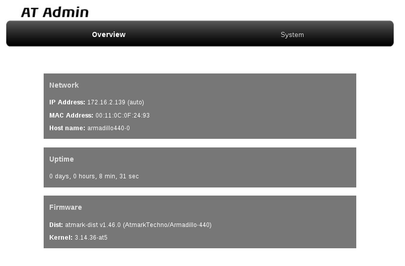

http://[ArmadilloのIPアドレス]/index.cgiにアクセスすると、Webブラウザに 図6.13「AT Admin: Overview」 のようにat-cgiのトップページが表示されます。
at-cgiのトップページは、AT adminの「Overview」です。AT adminには「Overview」、「System」が用意されています。

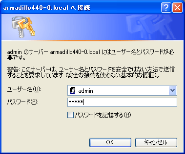

AT AdminではSystemを選択する場合に認証が必要です。このときは 図6.14「AT Admin: System ユーザー名/パスワード認証」 のようにサブウィンドウが表示されます。
初期状態でのユーザー名およびパスワードは以下の通りです。
ユーザー名パスワード
adminadmin
ユーザー名とパスワードを入力し、OKボタンを押してください。認証が正しく行われた場合、選択した画面が表示されます。

6.4.7.3. AT Admin: Overview
Overview画面の各部位について説明します。Overviewには大きくわけて3つの情報が表示されます。
  • Network
  • Uptime
  • Firmware
6.4.7.3.1. Network
Networkでは現在のネットワーク設定の概要が表示されます。表示される項目は以下の3つです。
IP Address
現在のIPアドレスが表示されます。IPアドレスの後ろに「(auto)」と書かれている場合は、DHCPまたはZeroconfにより自動的にIPアドレスの設定がされていることを示します。「(static)」となっている場合は固定IPアドレスが設定されていることを示します。
MAC Address
割り振られている固有のMACアドレスが表示されます。
Host name
設定されているホスト名が表示されます。初期状態はarmadillo440-0です。
6.4.7.3.2. Uptime
Armadilloが起動してからの経過時間が表示されます。時間表示は、日(days)、時(hours)、分(min)、秒(sec)で表されます。
6.4.7.3.3. Firmware
現在動作しているファームウェアについて表示されます。
Dist
使用しているディストリビューションのバージョンとプロファイル名が表示されます。
Kernel
Linuxカーネルのバージョンが表示されます。

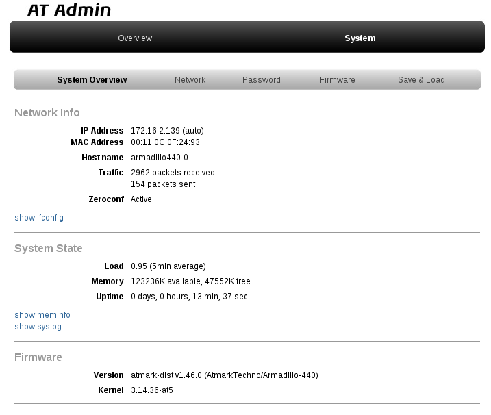

6.4.7.4.1. AT Admin: System - System Overview
System OverviewではArmadilloに関する情報の設定および確認を行います。System Overviewには大きく分けて3つの情報が表示されます。
  • Network Info
  • System State
  • Firmware
図6.15 AT Admin: System - System Overview
6.4.7.4.1.1. Network Info
Network Infoにはネットワーク設定の詳細が表示されます。
IP Address
現在のIPアドレスが表示されます。IP番号の後ろに表示される文字列の意味は以下の通りです。
文字列意味
(auto)DHCPまたはZeroconfによる自動IP設定
(static)固定IPアドレスによる手動IP設定
MAC Address
Armadillo固有に割り振られているMACアドレスが表示されます。
Host name
Traffic
システム起動後にネットワーク送受信されたパケット数が表示されます。
Zeroconf
Bonjourによる自動的なデバイス検出が有効であるかどうかが表示されます。
また、さらに詳しいネットワーク情報は「show ifconfig」から参照することができます。show ifconfigのページは ifconfigコマンドの出力をそのまま表示します。表示内容の詳細については ifconfigのマニュアルを参照してください。
6.4.7.4.1.2. System State
現在のシステム状況を確認することができます。確認できる情報は以下の3つです。
Load
システム負荷状態(Load Average)が表示されます。
Memory
メモリの使用状態が表示されます。
Uptime
Armadilloシステム起動時点からの経過時間が表示されます。
また、「show meminfo」および「show syslog」から、meminfoの情報とシステムログファイルの情報をそのままの状態で確認することができます。
6.4.7.4.1.3. Firmware
Dist
ディストリビューションと使用プロファイルについての情報です。ユーザーランド(アプリケーション群)ソフトウェアのバージョンと種類について表示されます。
Kernel
Linuxカーネルのバージョンについて表示されます。

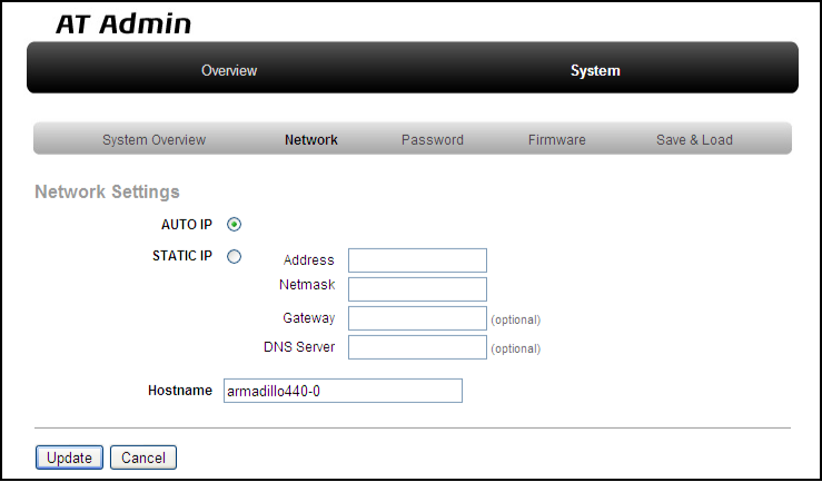

6.4.7.4.2. AT Admin: System - Network
Networkでは、ネットワークに関する各種設定を変更することができます。
Networkでは大きく分けて2つの設定を行うことができます。
  • IPアドレス
  • Hostname
図6.16 AT Admin: System - Network
6.4.7.4.2.1. IPアドレス
AUTO IP
自動でIPアドレスの取得・設定を行いたい場合に選択します。初期状態ではこちらが選択されています。
ネットワーク内にDHCPサーバーがある場合、DHCP接続を行います。DHCPサーバーが見つからなかった場合、Zeroconfによって自動でIPが割り振られます。詳細については 6章ネットワーク を参照してください。
STATIC IP
固定でIPアドレスを設定する場合に選択します。
以下の項目について、手動で入力設定する必要があります。
Address
設定するIPアドレスを入力します。
Netmask
設定するサブネットマスクを入力します。
Gateway
設定するゲートウェイサーバーのIPアドレスを入力します。ゲートウェイを使用しない場合は、空欄にしてください。
DNS Server
設定するDNS(ドメインネームシステム)サーバーのIPアドレスを入力します。DNSを使用しない場合は、空欄にしてください。
6.4.7.4.2.2. Hostname
ホスト名の変更確認を行います。変更する場合はテキストボックス内に新しいホスト名を入力してください。初期状態では「armadillo440-0」となっています。Bonjourでは、この設定とデフォルトのネットワーク名である「.local」の組み合わせを使用するため、初期状態では「armadillo440-0.local」がArmadilloの名称となります。この名称は、Webブラウザのアドレスで確認することができます。詳細については 「Bonjour上のホスト名について」 を参照してください。

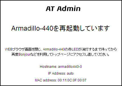

6.4.7.4.2.3. Update

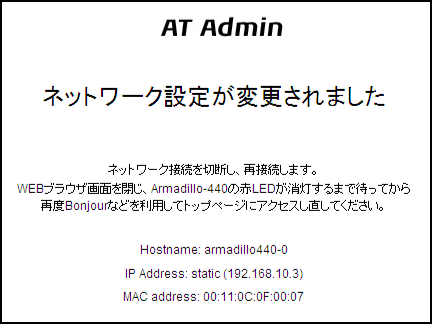

設定を入力後「Update」ボタンを押すと、以下のような画面が表示された後、Armadilloは新しいネットワーク設定で動作を開始します。
AT Admin: System - Network Update
図6.17 AT Admin: System - Network Update
ネットワーク設定を変更している間は、ArmadilloのLED(赤)が点灯します。数秒~十数秒後に消灯します。消灯を確認してからArmadilloのトップページにアクセスしてください。
設定を適用しただけでは、変更されたネットワーク設定は保存されていません。
変更した設定を保存し、次回起動時から有効にするためには、Armadilloのフラッシュメモリに設定を保存する必要があります。保存方法については、「AT Admin: System - Save & Load」を参照してください。

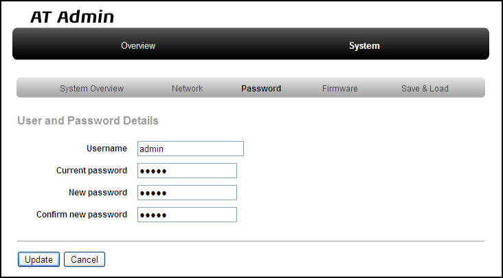

6.4.7.4.3. AT Admin: System - Password
Passwordでは、Packet ScanとSystem画面の認証で使用するユーザー名とパスワードの変更を行います。
図6.18 AT Admin: System - Password
6.4.7.4.3.1. User and Password Details
Username
管理ユーザーの名前を入力します。初期状態では「admin」です。
Current password
現在のパスワードを確認のため入力します。初期状態では「admin」です。
New password
新しいパスワードを入力します。
Confirm new password
確認のため、もう一度新しいパスワードを入力します。
6.4.7.4.3.2. ユーザー名・パスワード設定の適用
設定を入力後「Update」ボタンを押すと、変更内容が適用されます。
設定を適用しただけでは、変更された設定は保存されていません。変更した設定を保存し、次回起動時から有効にするためには、Armadilloのフラッシュメモリに設定を保存する必要があります。保存方法については、 「AT Admin: System - Save & Load」 を参照してください。

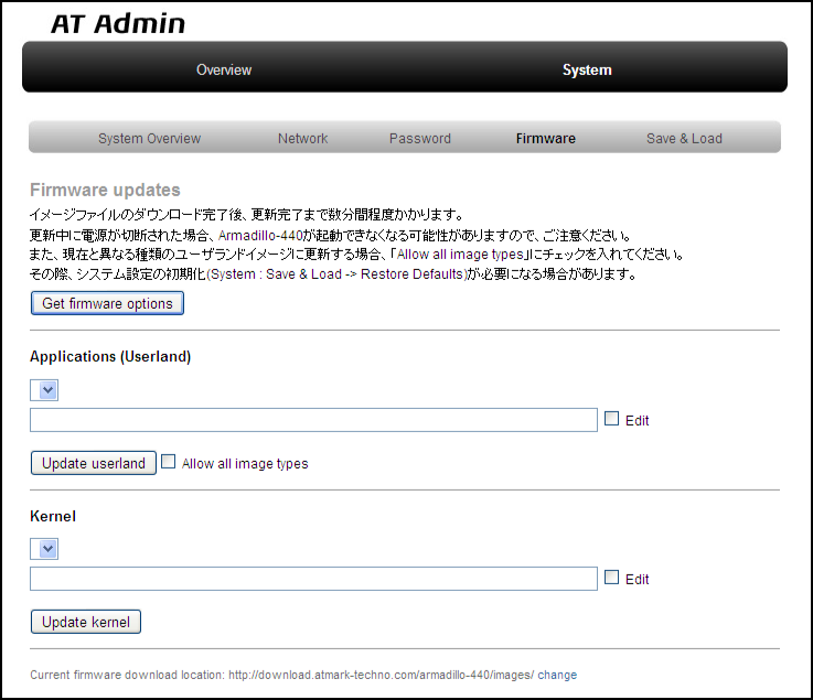

6.4.7.4.4. AT Admin: System - Firmware
Firmwareでは、ユーザーランド(アプリケーション群)およびLinuxカーネルのファームウェア更新を行うことができます。
図6.19 AT Admin: System - Firmware
公式WEBサイトで公開されているイメージファイルに更新する場合 [5] 、まず「Get firmware options」ボタンを押してください。その下の「Applications(Userland)」「Kernel」の各ボックスに、存在するイメージファイルが表示されます。
6.4.7.4.4.1. Applications(Userland)
ユーザーランド(アプリケーション群)更新を行う項目です。
イメージ選択ボックス
サーバーに存在するユーザーランドイメージが登録されています。更新したいイメージを選択します。
URL入力ボックス
ダウンロードするユーザーランドイメージファイルのURLが表示されます。ボックス右側の「Edit」にチェックを入れると、このボックスに任意のURLを直接入力することが可能になります。
「Edit」にチェックを入れた場合、URL入力ボックスへの直接入力が優先され、イメージ選択ボックスによる選択は無視されます。
「Update userland」ボタンを押すと、ユーザーランドイメージのダウンロードが始まり、その後フラッシュメモリの更新が開始されます。また、現在と異なるモデルのユーザーランドイメージに更新する場合は、「Update userland」ボタンを押す前に、「Allow all image types」にチェックを入れてください。
6.4.7.4.4.2. Kernel
Linuxカーネル更新を行う項目です。
イメージ選択ボックス
サーバーに存在するカーネルイメージが登録されています。更新したいイメージを選択します。
URL入力ボックス
ダウンロードするLinuxカーネルイメージファイルのURLが表示されます。ボックス右側の「Edit」にチェックを入れると、このボックスにURLを直接入力することが可能になります。
「Update kernel」ボタンを押すと、Linuxカーネルイメージのダウンロードが始まり、その後フラッシュメモリの更新が開始されます。

「Update userland」や「Update kernel」が開始されると、 図6.20「AT Admin: System - Updating Firmware」 が表示されます。
図6.20 AT Admin: System - Updating Firmware
ファームウェアの更新中は、Armadilloの電源を切らないでください。更新完了前にArmadilloの電源が切断された場合、Armadilloが起動しなくなる可能性がありますので、十分に注意してください。
更新完了後は、 図6.19「AT Admin: System - Firmware」 のFirmware画面に戻ります。ユーザーランド・カーネルの更新を連続して行いたい場合、続けて選択・入力を行ってから更新開始ボタンを押してください。
以前と異なる種類のファームウェアを書き込んだ場合、設定ファイルの初期化が必要となります。設定ファイルの初期化については、 「AT Admin: System - Save & Load」 を参照してください。
すべての更新完了後、新しいファームウェアで動作させるためにはArmadilloの再起動を行う必要があります。AT Adminからの再起動方法については、 「AT Admin: System - Save & Load」 を参照してください。

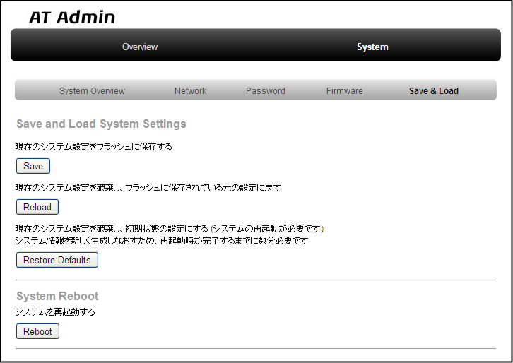

6.4.7.4.5. AT Admin: System - Save & Load
Save & Loadでは、変更した各種システム設定のフラッシュメモリへの保存や、以前の設定状態の回復・初期化、システムの再起動などを行うことができます。

6.4.7.4.5.1. Save & Load System Settings
システム設定の保存・回復を行うための項目です。
現在の設定をフラッシュに保存する(Save)
Network SettingsやPasswordで適用した設定をフラッシュメモリに保存します。保存した設定は、一旦Armadilloの電源を切断した後、次回以降の起動時にも有効になります。
現在のシステム設定を破棄し、フラッシュに保存されている元の設定に戻す(Reload)
現在動作している設定を破棄し、フラッシュメモリに保存されている設定を読み出して以前の状態に戻します。以下のような画面が表示された後、Armadilloは新しい(フラッシュメモリから読み出された)ネットワーク設定で動作を開始します。
AT Admin: System - Reload
図6.22 AT Admin: System - Reload
以前の設定に戻した結果、ネットワーク接続が変更された場合は、ArmadilloのLED(赤)が点灯します。LED(赤)の消灯を確認してから、Armadilloのトップページにアクセスしてください。
現在のシステム設定を破棄し、初期状態の設定にする(Restore Defaults)
現在動作している設定を破棄し、システム設定を動作中のファームウェアにおける初期状態にします。フラッシュメモリに保存されている設定についても初期化されます。
6.4.7.4.5.2. System Reboot
システムの再起動を行うための項目です。
システムを再起動する(Reboot)
Armadilloを再起動します。図6.23「AT Admin: System - Reboot」が表示された後、10秒程度でArmadilloが終了し、再び起動します。
図6.23 AT Admin: System - Reboot
再起動後、ネットワーク接続を変更している間は、ArmadilloのLED(赤)が点灯します。10秒~数分後に消灯しますので、これを確認してから改めてArmadilloトップページにアクセスしてください。

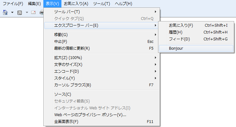

Windows PCでInternet Explorerを起動します。
Bonjourがインストールされると、Internet Explorer(以下、IE)のエクスプローラー バーにBonjourの表示をすることが可能になります。メニューバーの「表示(V)」→「エクスプローラー バー(E)」→「Bonjour」にチェックを入れてください。
Internet Explorerのエクスプローラー バー設定
図6.24 Internet Explorerのエクスプローラー バー設定

Webサーバートップページ
図6.26 Webサーバートップページ
エクスプローラー バーに「http on armadillo440 [00:11:0C:XX:XX:XX]」が表示されない場合は、 「BonjourからArmadilloを発見できない」 を参照してください。「AT Admin」が表示されない場合、 「初期状態でのネットワーク接続機構」 を参照してPCのネットワーク設定を適切に行ってください。
