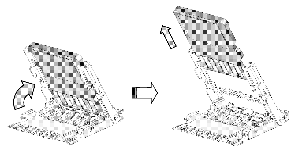

カバーの穴に指の爪を引っ掛けてスライドさせ、ロックを解除してください。

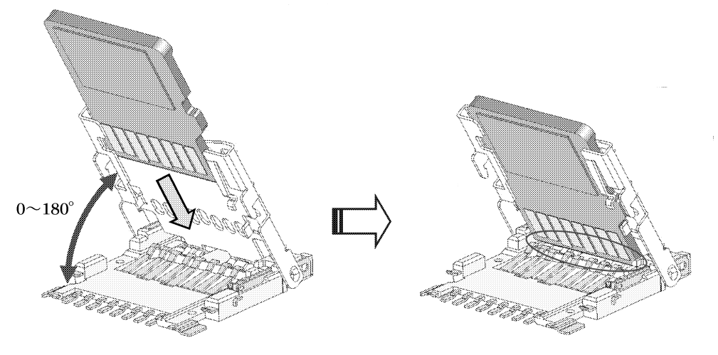

カバーを開け、カードを挿入してください。カードは端子面が内側になるように挿入してください。挿入後は、完全にカードが奥まで入っていることを確認してください。

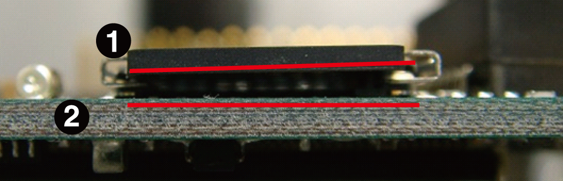

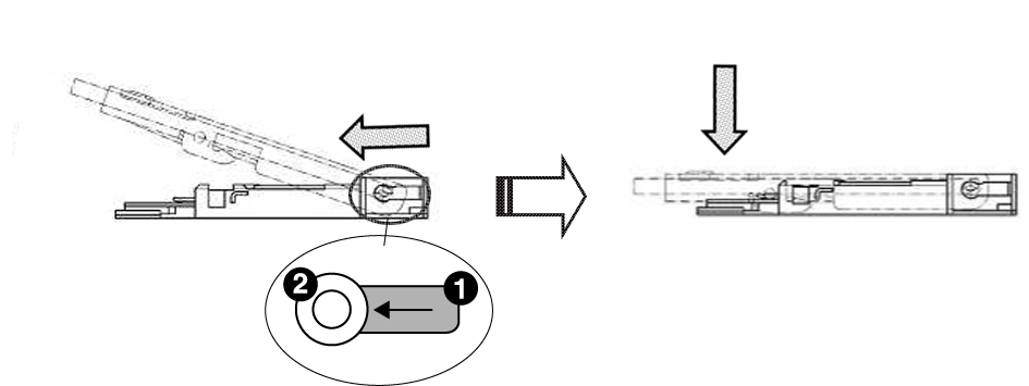

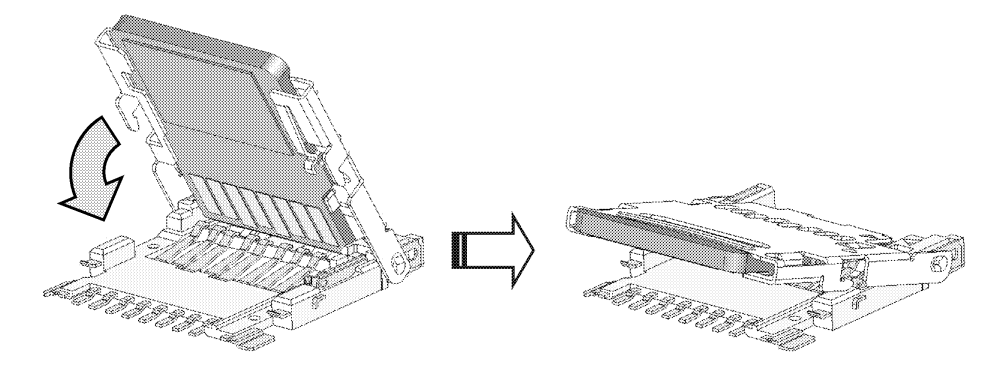

カバーを閉じてください。カバーを閉じると信号端子のバネの力でカバーが浮き上がった状態になります。
図5.6「カードの挿入4」のように、カバーの軸が長穴の最も左側にある状態で、上から指で軽く押さえてください。
![1](images/callouts/1.png)
長穴
![2](images/callouts/2.png)
軸

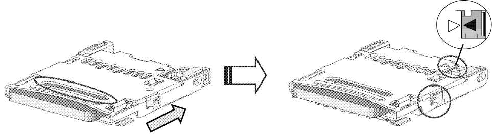

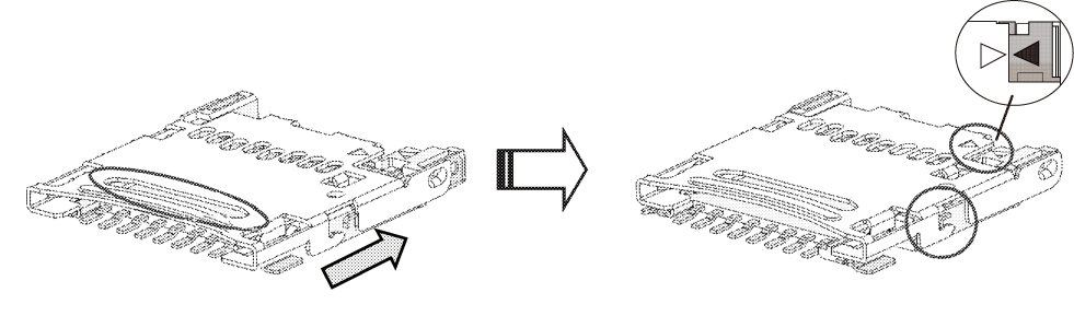

カバーの穴に指の爪を引っ掛けて、カチっと音がするまでカバーをスライドさせ、モールドの△マークとカバーの△マークをそろえてください。

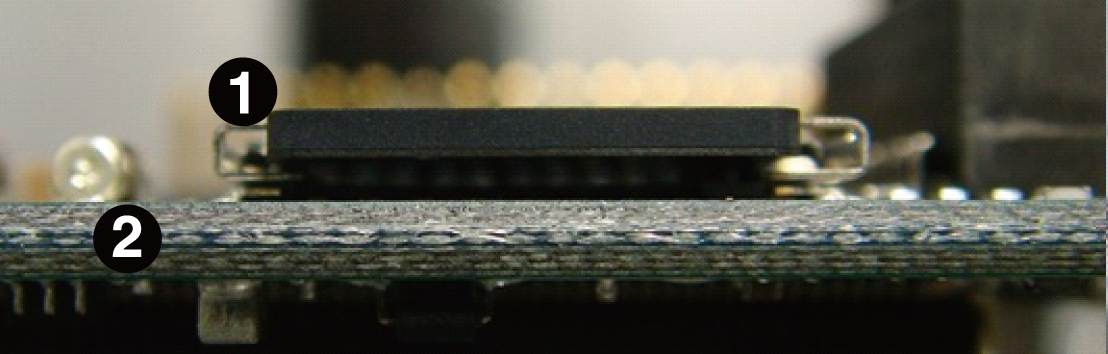

カードが正常に挿入されているか確認してください。

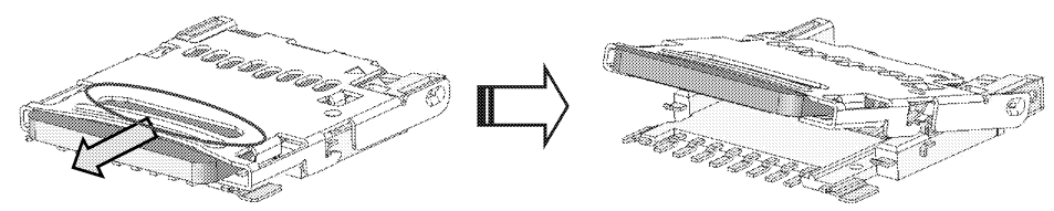

カバーの穴に指の爪を引っ掛けてスライドさせ、ロックを解除してください。ロックを解除すると信号端子のバネの力でカバーが浮き上がります。
カバーを開け、カードを抜去してください。

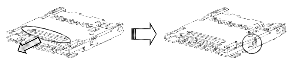

カバーを閉じ、カバーの穴に指の爪を引っ掛けて、カチっと音がするまでカバーをスライドさせ、モールドの△マークとカバーの△マークをそろえてください。
CON1(microSD)はmicroSDカードの挿入・未挿入に関わらず、必ずカバーをロックした状態でご使用ください。microSDカードの未挿入時にカバーのロックが解除されていると、コネクタ内部の接点がカバーに接触してArmadillo-420/440がリセットする場合があります。 |

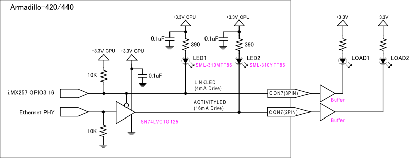

CON7のACTIVITY_LED信号およびLINK_LED信号について、回路構成を図5.13「ACTIVITY_LED信号およびLINK_LED信号の回路構成 - 「Armadillo-420/440」」に示します。
CON7のACTIVITY_LED信号およびLINK_LED信号は、Armadillo-420/440の内部でLED1およびLED2をドライブしています。ACTIVITY_LED信号あるいはLINK_LED信号で外部負荷を直接ドライブする際には、ドライブ電流が不足する可能性がありますので、必要に応じて適宜バッファを挿入してください。

5.3.11. LED1、 LED2(LAN LED) - 「Armadillo-420/440」
LED1、 LED2はLANインターフェースのステータスLEDです。CON2の上部に表示されます。
表5.24 LAN LEDの動作 - 「Armadillo-420/440」
LED | 名称(色) | 点 灯 | 消 灯 |
LED1 | リンクLED(緑色) | LANケーブルが接続されており、10BASE-Tまたは100BASE-TXのリンクが確立されている。 | LANケーブルが接続されていないか、接続している機器のLAN状態がアクティブな状態ではない。 |
LED2 | アクティビティLED(黄色) | データ送受信時 | 非データ送受信時 |
