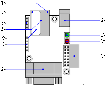

Armadillo-210の各部名称と機能を簡単に説明します。
LAN Link LED(緑)
LANのリンク状態を表示します。
LAN Active LED(黄)
LANのアクティブ状態を表示します。
ジャンパピン
ジャンパピンの設定に関する詳しい説明は、ハードウェアマニュアル「5. 各種インターフェース仕様」のジャンパピンに関する記載をご覧下さい。
LANコネクタ
LANケーブルを接続するコネクタです。PoE(Power Over Ethernet)に対応しています。
MACアドレス表記
デバッグ用シリアルコネクタ
ソフトウェアを開発する場合に使用します。初期状態では使用しません。
シリアルコネクタ
シリアルケーブルを接続するコネクタです。
電源コネクタ
ACアダプターを接続するコネクタです。DC9V~48Vの範囲のACアダプターをご利用になれます。
LED(緑)
Armadillo-210の電源状態を表示します。通電している状態で点灯します。
LED(赤)
Armadillo-210の起動状態を表示します。起動が完了すると消灯します。
拡張コネクタ

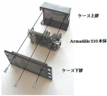

以下の図のようにArmadillo-210をケースに収め、付属のネジで固定して下さい。
ケースをネジ止めする時は、ネジが真っ直ぐになるようにして下さい。斜めに止めるとネジが周辺部品(C70)に接触し故障の原因となります。ご注意下さい。 |
ネジをきつく締めすぎると、ケースが破損する恐れがありますので十分にご注意下さい。 |
